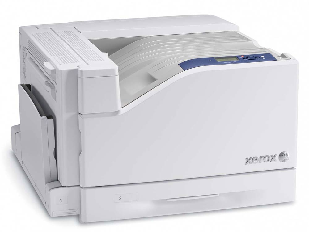

Итак, его величество цветной лазерный принтер Xerox Phaser 7500.
Выглядит он так. Принтер имеет довольно внушительные размеры 640x399x665 мм. И тяжелый, зараза, целых 66 кг. :)

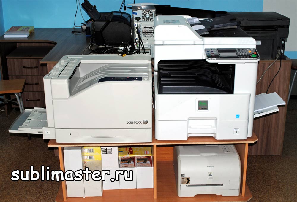

Он у меня удобно рассположился на одной тумбе с Kyocera-6525. Боковые лотки у них открываются в разные стороны. В общем, не мешают друг другу.
Внизу справа виден мой первый цветной лазерник Canon LBP 5050. Теперь он почти без работы. Он во всем проигрывает старшему брату Ксероксу. :)

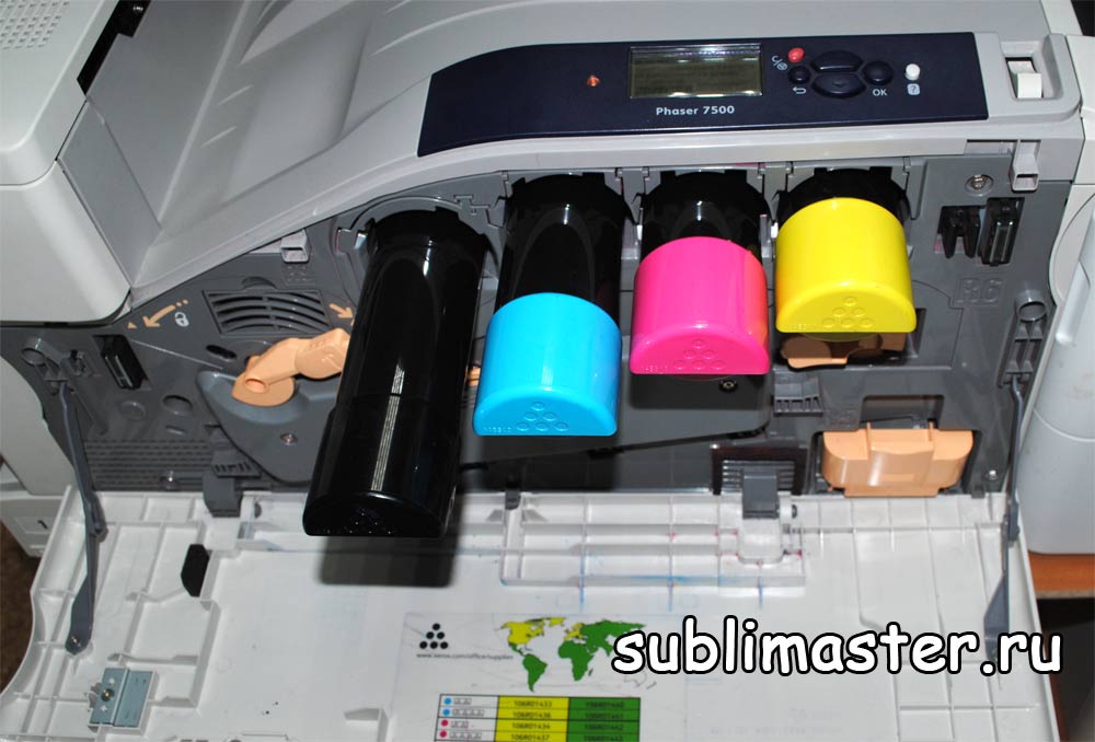

Внутри принтера четыре картриджа стандартных цветов - Cyan, Magenta, Yellow и Black. У каждого картриджа по разному сделаны выступы на крышках, чтобы случайно не перепутать цвета. Плюс на картриджах "свои" чипы, строго соответствующие цвету.

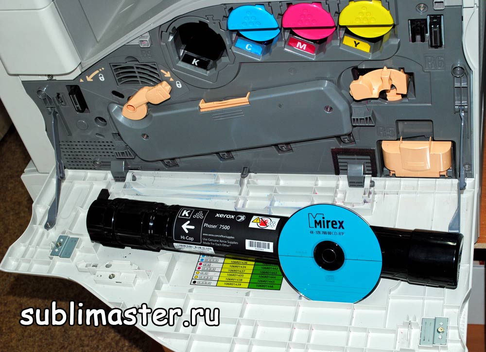

Картриджи большие. Цветные на 17800 отпечатков, черный на 19800. Для оценки размера фото с CD-диском.
Каждому цвету соответствует свой фотобарабан. Они рассположены чуть ниже. В отличие от картриджей, барабаны взаимозаменяемые и их легко можно менять местами.

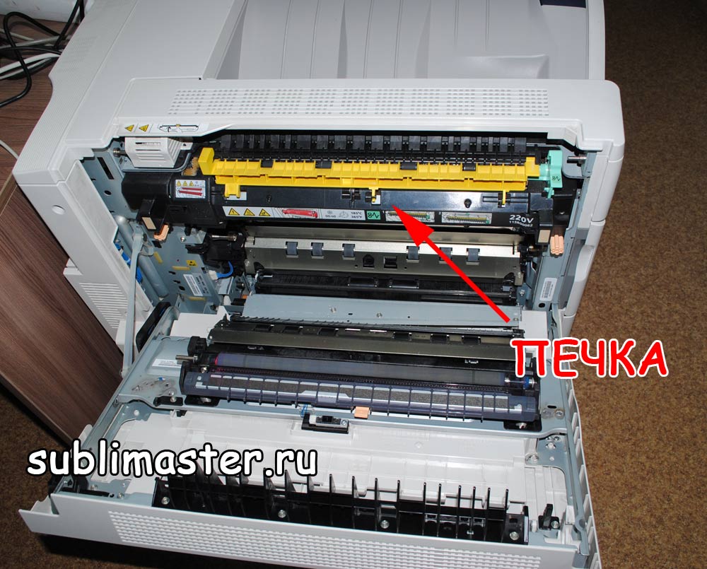

Слева с лотком под крышкой находится печка. Ее ресурс 100.000 отпечатков. Знатоки пишут, что ходит она и больше заявленного, если не убивать ее тяжелыми бумагами.
Там же под крышкой должен размещаться модуль двусторонней печати (дуплекс). У меня его нет. Модуль можно купить отдельно и установить. Но меня убедили, что особой нужды в нем нет, так как при двухсторонней печати дуплекс все равно дает разбег в картинках. То есть при печати двухсторонних визиток все равно придется стороны вручную подгонять.

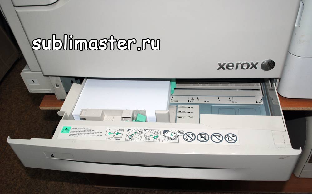

В базовой комплектации у принтера два лотка - боковой и нижний. В нижний помещается около 600 листов офисной "Снегурочки" формата до А3 включительно. Из бокового лотка можно печатать форматом SRA3 (32х45 см).

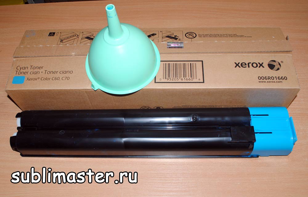

Оказалось, что всё гениальное просто. Для заправки Xerox Phaser 7500 прекрасно подходит родной тонер от старших моделей. Можно заправить тонером от Xerox 700, но лучше всего взять картриджи от Xerox Colour C60/C70. Цветной картридж для этого принтера стоит около 5500 руб. и тонера в нем на 34000 копий. То есть заправка картриджа от 7500 обойдется примерно в 3000 руб. Плюс чип 600 руб. Неплохая математика!
Главное - тонер родной, риска никакого, цветопередача отличная и по цене очень симпатично! Тонер от Xerox c60/c70 очень близок к оригинальному от 7500 по температуре плавления. Поэтому с ним нет никаких проблем даже при печати на 300-граммовке. Важно только покупать картриджи только у оффициальных дилеров Xerox.
Вот так выглядит картридж от с60/с70. Открываешь с торца пробку и через воронку засыпаешь тонер в родной картридж. Хватает на полторы заправки.

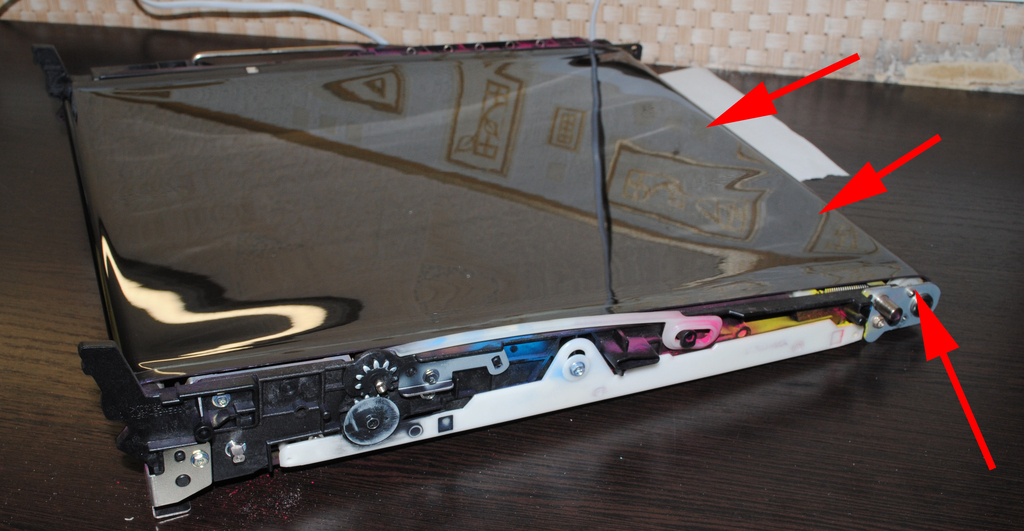

Непрочитанное сообщение СублиМастер » 16 апр 2016, 13:29
За время работы пришлось однажды воспользоваться сервис-мануалом.
Вылезла проблема на отпечатках - следы в форме птичек.
Добрые люди подсказали, что виной тому грязь, которая собралась на валу под лентой переноса.
Пришлось лезть в принтер и доставать ленту. Вот так она выглядит в сборе. Бандура размером примерно 40х45 см.
А стрелками указан вал, который нужно очистить.
Операция прошла успешно! Снял ленту и тщательно протер вал тряпочкой смоченной в спирте. Птички исчезли! 8-)

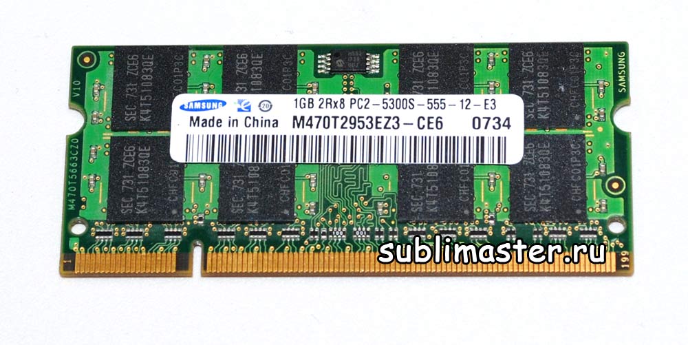

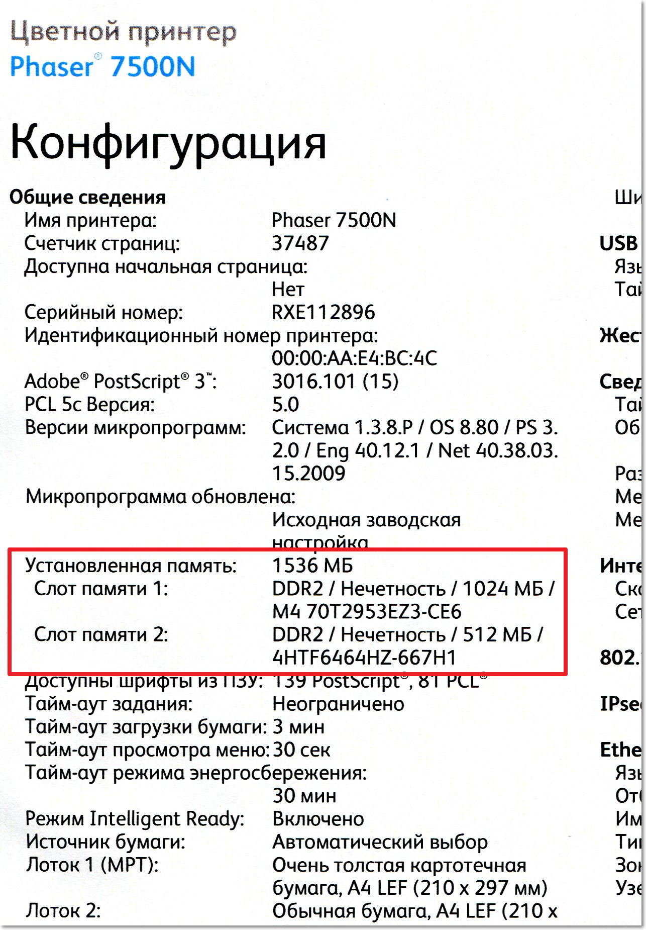

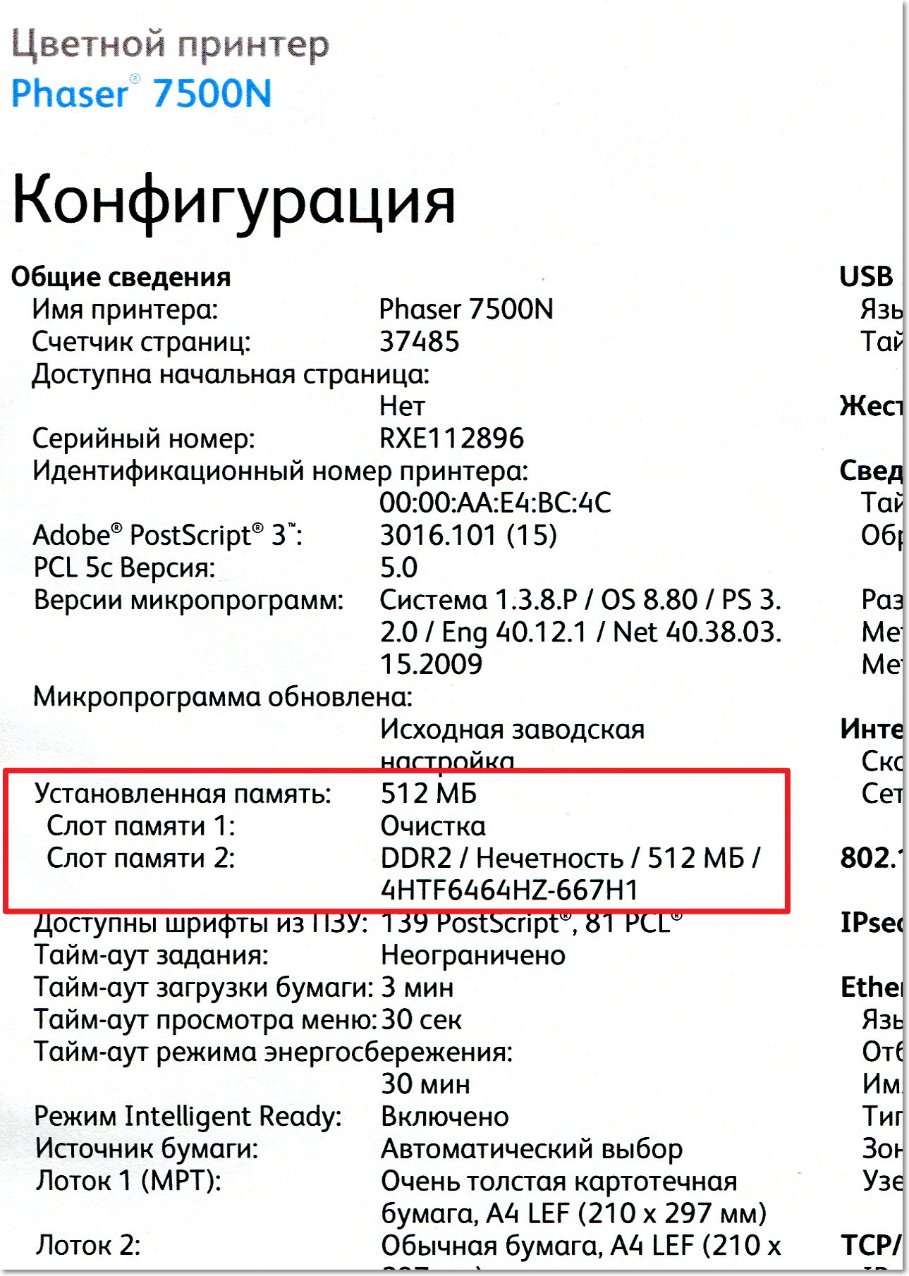

В базовой комплектации Xerox Phaser 7500 оснащен одной планкой оперативной памяти в 512 Мб. Этого, конечно, мало и при отправке на печать "тяжелых" файлов, принтер безбожно долго думает.
Решение простое - нужно увеличивать память. В интернете встречал "родную" оперативку конкретно от этого принтера. Но стОили они по 2500-3000 руб за 512 Мб. Оказалась, что в Ксерокс-7500 прекрасно подходит старая ноутбучная память DDR2 на 667 Мгц. Лучше НЕ брать на 800 Мгц, так как возможны конфликты. Я себе купил через Авито на 1 Гб за 300 руб.

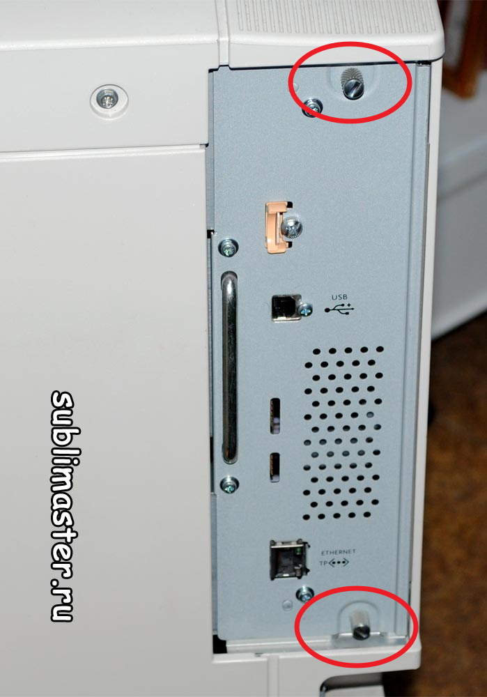

Откручиваем сзади два болтика и вытаскиваем плату.

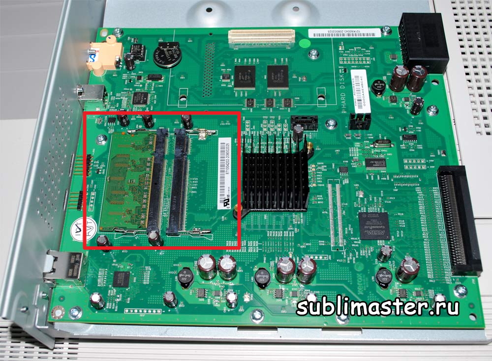

Вот два слота для оперативки. В свободный мы и вставим нашу планку.

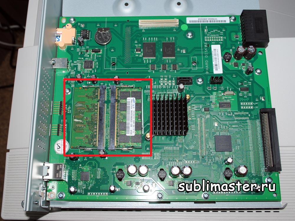

Встала, как родная.

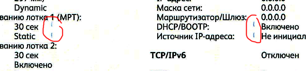

Собираем всё в обратном порядке. Включаем принтер и вуаля - конфигурация показывает нам расширение памяти до полутора гигабайт!
Теперь принтер "думает" намного быстрее и больше не тупит! :good:
