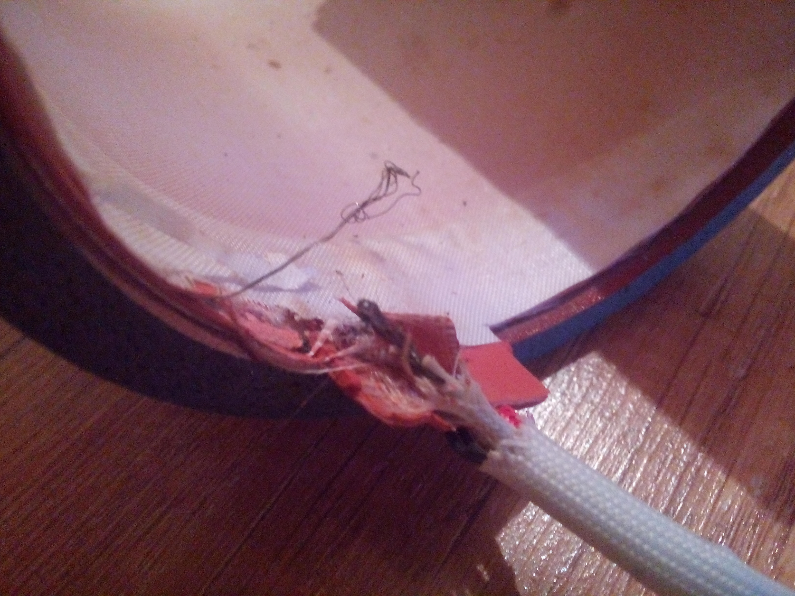

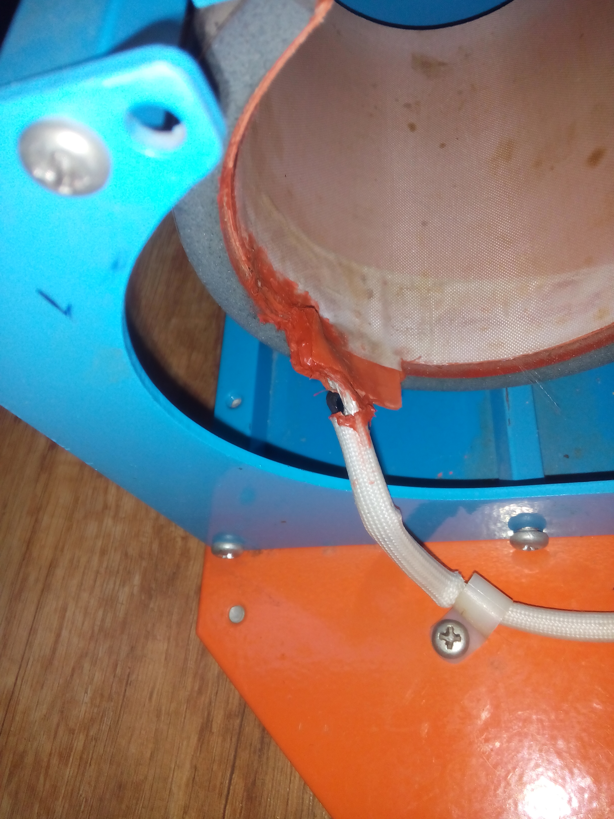

Непрочитанное сообщение Kingoff » 16 июн 2016, 00:07
Можно ли такое починить или в утиль?
Вроде была где-то тема по ремонту термоэлементов или мне приснилось?
Нагревательный элемент кружечного пресса
Ремонт термоэлемента своими руками
Непрочитанное сообщение Kingoff » 16 июн 2016, 11:06
Куда кулибины местные пропали? Я думаю запаять или клепать надо. Паять, думаю, бессмысленно, так как под давлением все там разойдется. И каким-нибудь термостойким клеем подзалить. Есть еще варианты рабочие?

Непрочитанное сообщение PhotoMagic » 16 июн 2016, 18:17
Kingoff если есть возможность все там подпаять, то как вариант после этого залить автомобильным герметиком для выхлопных систем, если не ошибаюсь такой герметик держит 600 градусов.
Непрочитанное сообщение Kingoff » 02 июл 2016, 01:06
Паяльник и красный герметик для выхлопных систем, дали возможность еще пожить моему термоэлементу. Уже 20 кружек прошел. Еще повоюем :)
