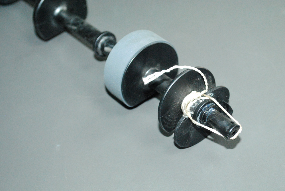

Приключилась с моим принтером на днях беда. При утреннем включении каретка пробежалась влево-вправо, остановилась у парковки и... раздался из принтер треск.
ПринтХелп выдал ошибку 0x53 PF/ASF reset error. ASF sensor failure. ASF motor failure. Сначала подумал, что энкодер грязный и каретка "берега потеряла". Протирка ничего не дала. В общем, день начался весело, стал разбирать принтер.

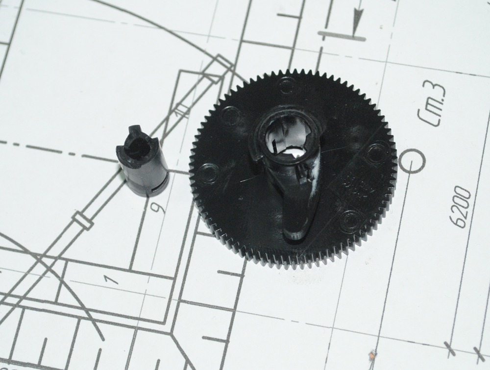

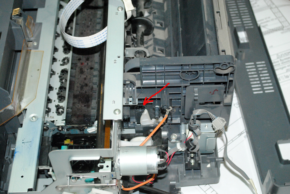

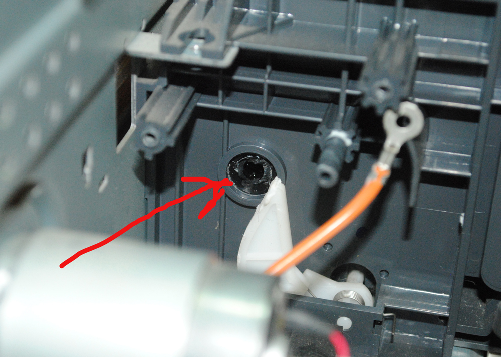

Проблему увидел сразу. От вала захвата бумаги отломился штырь с черной шестеренкой. Она справа, если смотреть на принтер.
Как это случилось, разбираться было некогда. Девочка у меня работает, может что и было, но молчит. :)
Позвонил в сервис, сказали, что вал можно заказать и может через дней десять привезут. :(

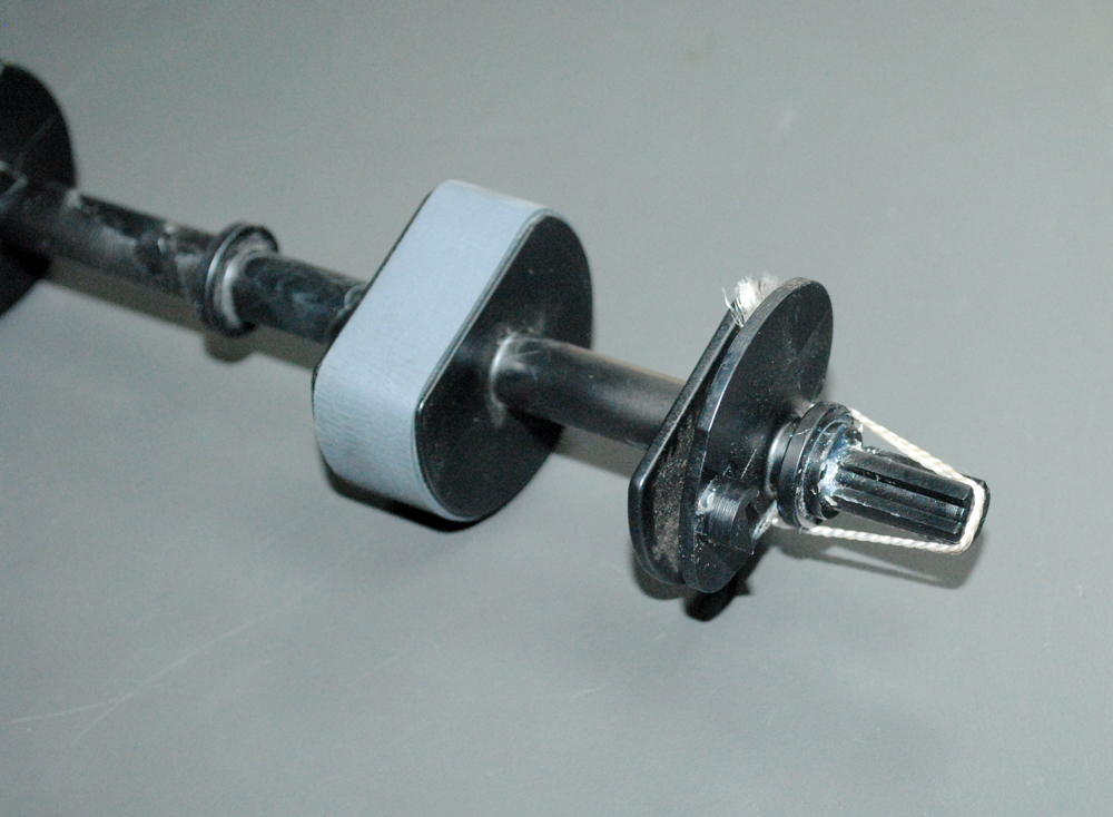

Короче, решил клеить самостоятельно. Внутри вал полый. Подобрал болт около 5 мм диаметром для жесткости, длиной около 4 см. Шляпку отпилил. Обломок плотно накрутил на резьбу, всё промазал клеем двухкомпонентным Poxipol. Так же и внутрь вала клей залил. Соединил всё и зафиксировал ниткой.

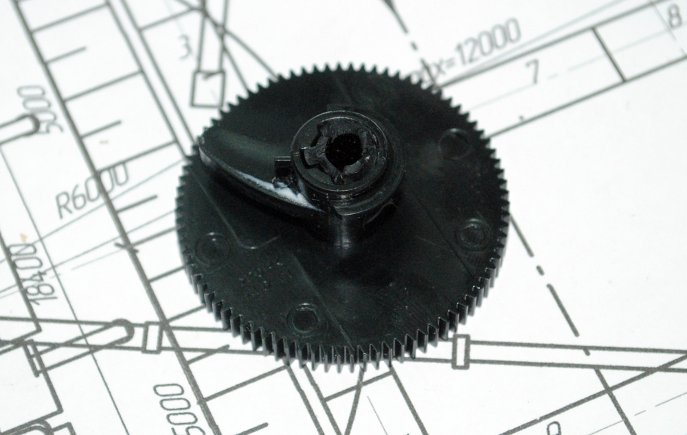

После склейки убрал вал на полку на сутки. На следующий день достал, срезал нитки, вставил вал, надел шестеренку. Включил принтер. Заработало!!!
Вал крутится, шестеренки бегают, принтер печатает. Прогнал около ста листов через податчик - берет бумагу.
Вот такой лайфхак. Может кому тоже будет полезно. :)
