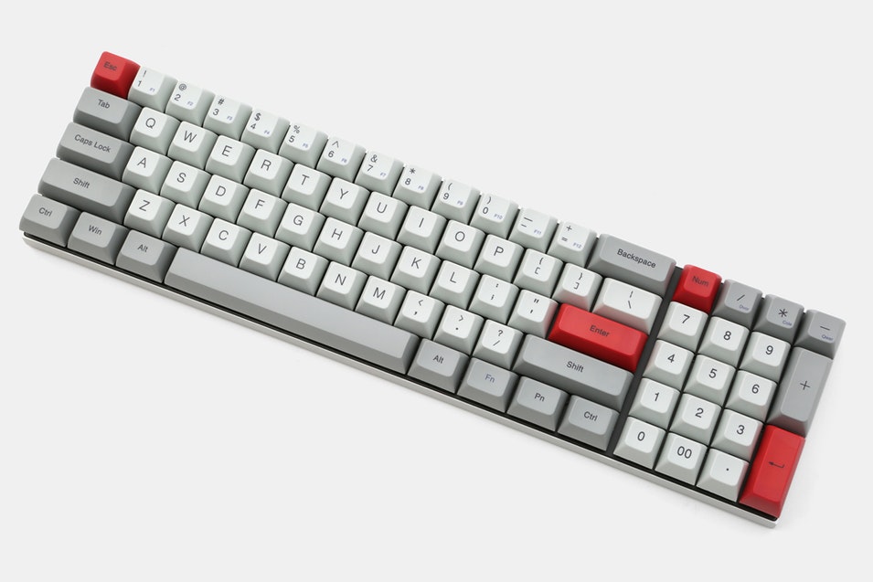

Есть такая клавиатрура. С читыми (без печати) клавишами
Нужно нанести печать сублимацией с термопереносом на клавиши клавиатуры. PBT пластик (верх клавиш сферический вогнутый и на некоторых клавишах нужна печать на передней грани так что скорее всего нужен вакуумный перенос с пленки).

пример
https://imgur.com/gallery/WzxCPky
Personality Key caps 6 kit Dye sub PBT DSA —
Dye Sub — тип печати
PBT — тип пластика
DSA — профиль клавиш
смысл в том что при такой печати краситель проникает глубоко вглубь пластика и не сотрется со временем.
https://www.youtube.com/watch?time_cont ... MVnrINvrG0
на 2:30 видно как это делается на производстве.
https://brianjking.github.io/mechanical ... 23-dyesub/
тут местные кулибины западные в домашних условиях наносят ))
кустарно, думаю, проще сделать на 3D. Готов всю подготовительную работу сам сделать (наклеить на термоскотч то что нужно перенести).

Теоретически можно и на плоском прессе сделать. Попробовать можно на втором комплекте с нанесенной латиницей
сублимация на ПБТ пластик
Непрочитанное сообщение Денис Алексеевич » 11 сен 2018, 14:46
alexbarb для 1 клавиатуры это, мне кажется, будет несколько дороговато :D
Далее - где взять молды, что бы при нагреве и давлении их не расплющило? А при остывании не искоробило?
alexbarb
Сообщения: 8
Зарегистрирован: 10 сен 2018, 18:26
Непрочитанное сообщение alexbarb » 11 сен 2018, 14:58
Думаю не дороже самой клавиатуры )) Цена обсуждаема. То что дороже лазерной гравировки, а это около 1000 руб., я прекрасно понимаю.
Это PBT пластик. Он прочный. Не расплющит
Покоробить может 4-5 широких клавиш, по это поправимо потом. Если смотрели видео с производства то там видно что поле нанесения как раз и выправляют длинные клавиши.
Эксперимент за мой счет. К тому же есть на чем попробовать
