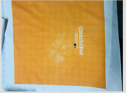

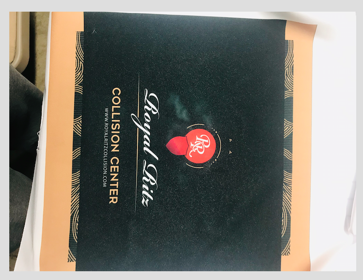

всем привет , кто сталкивался с такой проблемой ??? принтер новый ЭПСОН , меняли головку 2 раза, меняли чернила , пробовали разную бумагу, ткань полиэстер , пробовали на разных тканях.Изображение

То есть Вы меняли всё что можно и каждый раз получаете такой белесый четырехлистник на изделии?
1. На бумаге виден этот дефект сразу после печати на принтере?
2. В прессе пробовали зажимать в разных частях плиты? Левее, правее и т.д. меняется ли положение дефекта?
3. Я правильно понял, что форма дефекта всегда одинаковая?

на бумаге после печати дефектов не видно . дефект виден только после трансфера на ткани . у нас 3 пресса , пробовали на разных результат одит и тот жё . дефект не одинаковый , всегда разный и в разных местах . даже дефект есть на майках . замучались уже больше месяца ,принтер epson surecolor f6200 :( :( :(

почти месяц представители эпсон меняли и головку принтера и бампер и краски и разные бумаги пробовали , вообщем после нашего недовольства наконец-то согласились поменять принтер. мы добались чтоб нам дали на модель лучше , так как цены упали, и новая модель стоит столько же сколько за старую платили !!! надеюсь с новым принтером проблем не будет )))) :yahoo: :yahoo: :yahoo: :yahoo: :yahoo:
