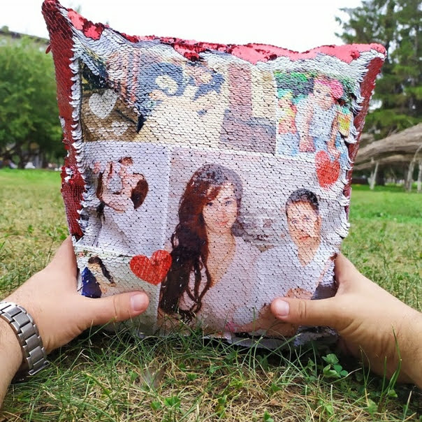

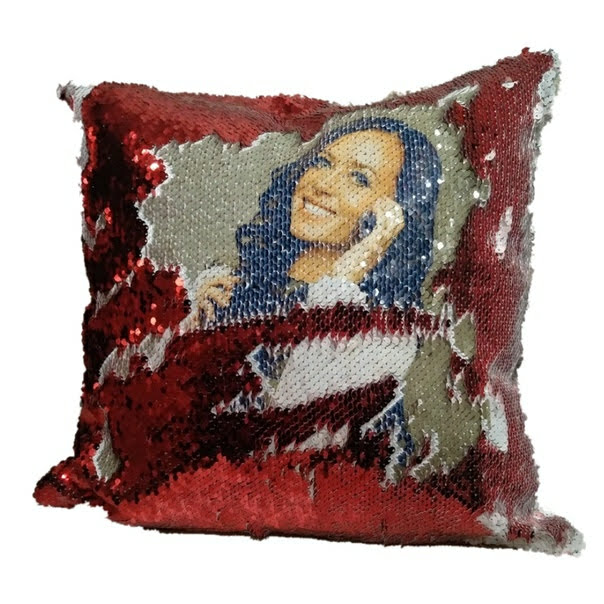

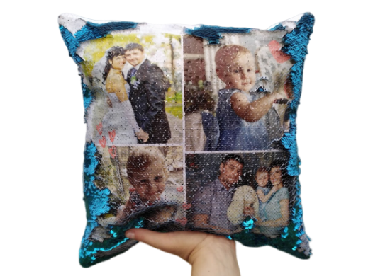

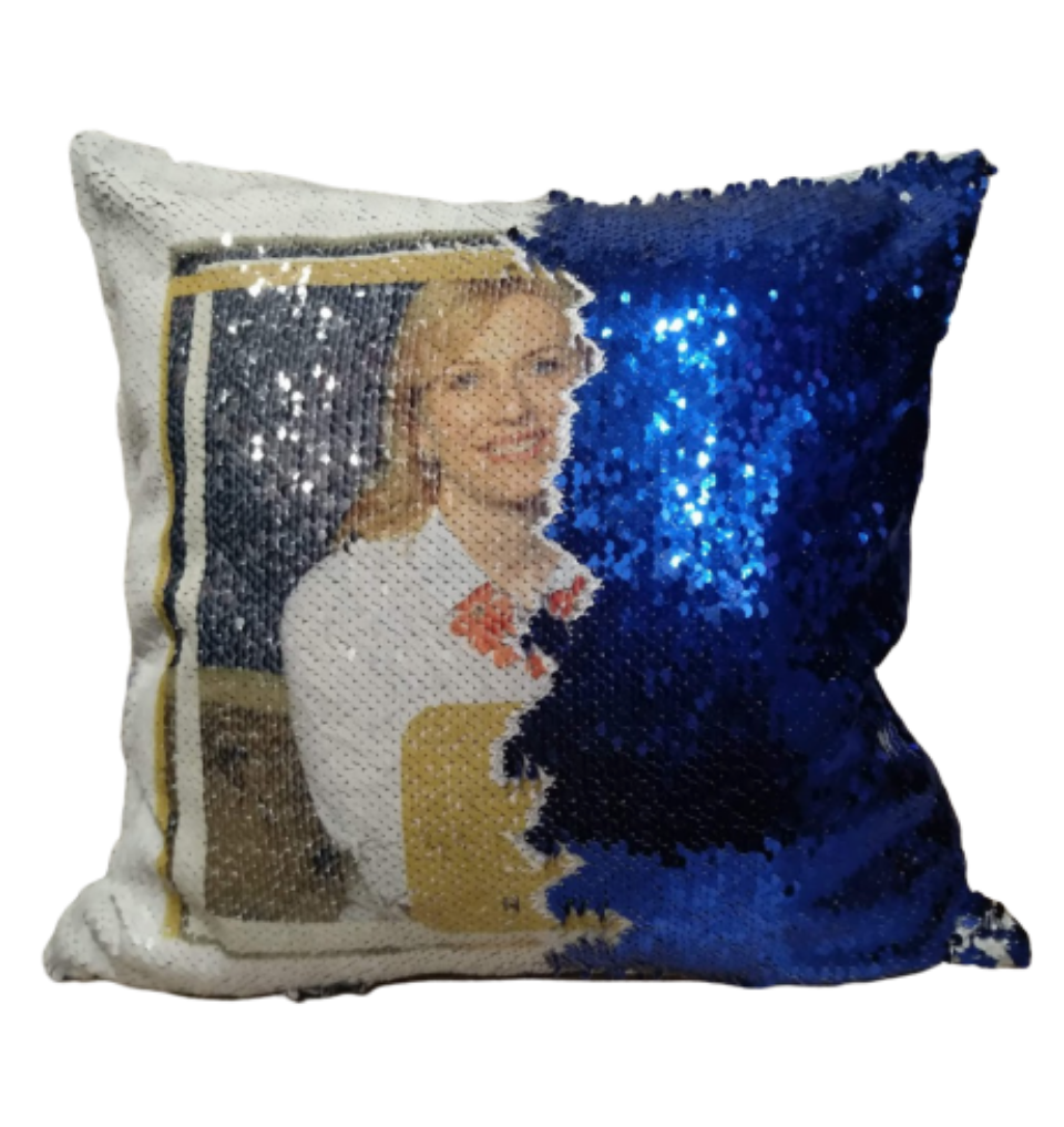

Добрый день, коллеги!
Аналогичных тем создано много, поэтому попробую свою просьбу написать здесь. Проблема идентична и не будет еще одной одинаковой темы
Мы делали печать на подушках с пайетками (фото прилагаю). Но исполнителями всегда были знакомые с собственными типографиями. Сейчас переехали в другой город, поэтому нужно или искать кого-то, либо самим. Хочу второй вариант
Знаю, что метод такого переноса называется сублимация. Знаю, что нужен принтер струйный, нужны чернила для сублимации, нужна какая-то спец бумага, которая не промокнет от чернил и нужен термопресс.
Наволочки у нас 40х40, значит нужен формат принтера А3 или А3+, тогда изображение на подушке можем сделать 297х297мм.
На авито продается уйма всяких принтеров струйных. Да и термопрессов тоже всяких хватает.
Ребята, выручайте. Вы все профи, поэтому без ваших советов никак
1. Принтер можно взять любой струйный А3? Купить универсальные сублимационные чернила, заправить и можно печатать? Да, для экономии нужно зацепить СНПЧ.
2. Термопресс подойдет недорогой, но с плитой подходящего размера? Или прессы б/у за 10 т.р. - это ерунда?
Очень надеюсь на ваши рекомендации!
Привет всем из Питера ))

Все молчат, потому что сто раз уже это обсуждалось.
Чтобы не искать по темам, напишу:
1. Берите любой Epson формата А3. Кэноны и ХП не подойдут. Можно б/у, можно новый. Смотря по деньгам. К модели L1300 СНПЧ не нужна. Она там встроена.
Чернила берите те, которые всегда легко сможете докупить. Скорее всего понадобится профиль из-за разбега в цветопередаче.
2. Пресс любой, лишь бы работал. Желательно проверить пирометром температуру в разных точках плиты, чтобы разбег был не более 5 гр.
