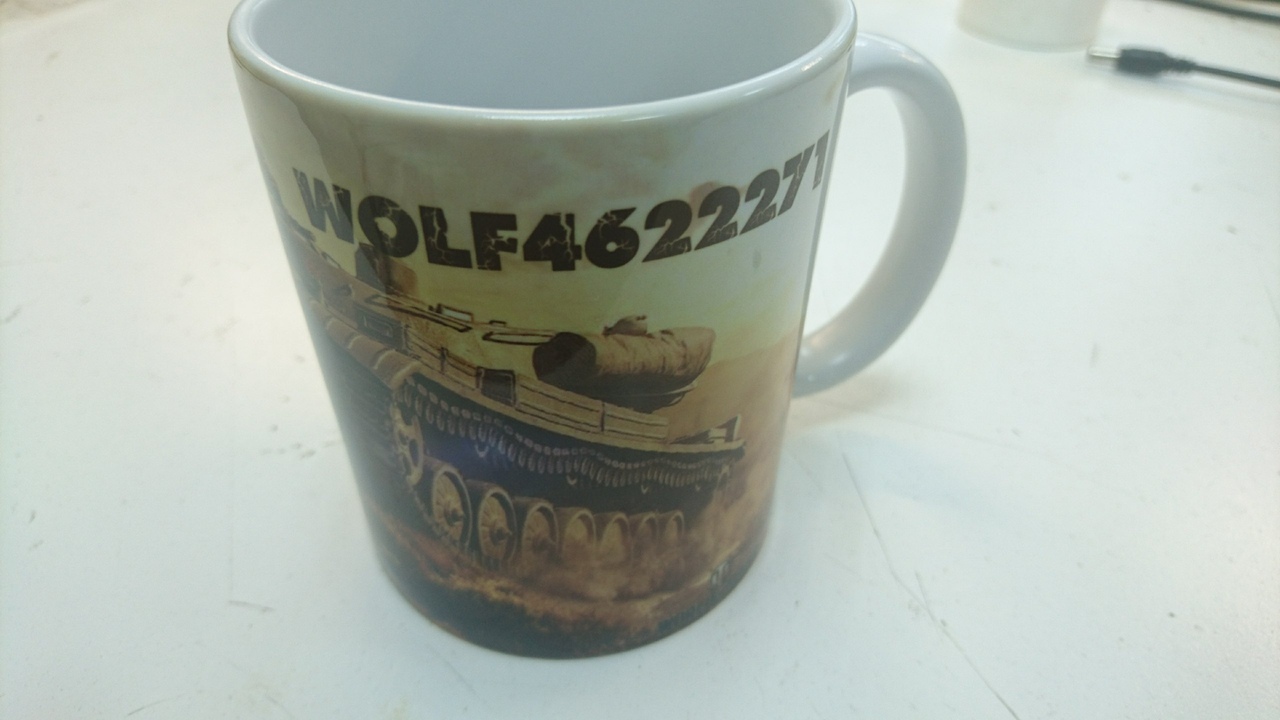

Доброго всем здравия форумчане. Есть EPSON L222 со сканером. Перевели на сублимацию. Чернила SubliNova InkTe. Печатали вроде нормально на кружках. но тут попался такой заказ. Отливаем а небо все желтое и картинка то вся желтоватая. Весь серый цвет желтит. (фото прилагаю). Решил убрать желтизну в настройках драйвера ползунком и в какой то момент понимаю что принтеру вообще пофигу. Картинки с любым вариантом ползунков вообще одинаковые. Менял разные профили. Принтору пофигу, он печатает с разными профилями одинаково. Как такое может быть, я в шоке просто, Подскажите :unknown:

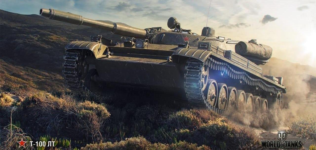

Оригинал а jpg

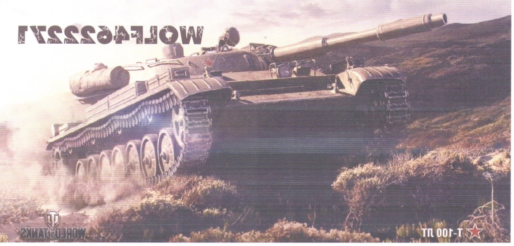

Вот то что отливает на бумаге (печатаем на сублимационной бумаге выставлаем EPSON matte Стандартное) и получаем это:
В итоге получаем оттиск с песочным цветом и небо синее в том числе
Под микроскопом посмотрел на печать, много красного, синего почти нет, а небо то голубое))) И почему я не могу ни как профиль то в принтере поменять?
