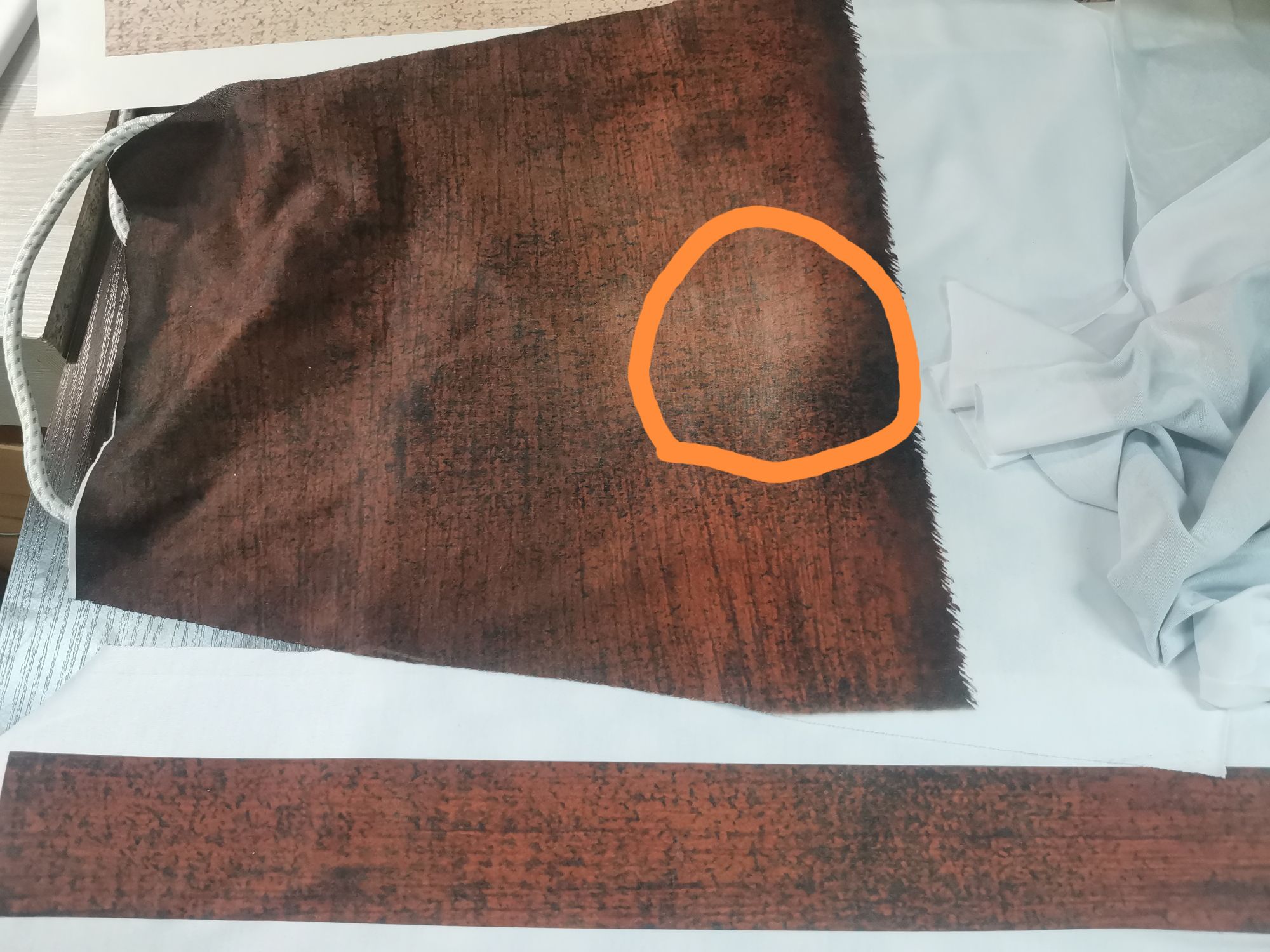

Удивляет такой момент. При печати длинной полосы, которая при сублимации проходит через центр плиты, не происходит того недочёт, который происходит при переводе большого рисунка. Оранжевым я обвел то, где плохо перевелось.Там же по идее, должна была бы плохо перевестись и коричневая полоска, что ниже на фото.

Kirabas, у вас есть резиновые коврики? Если иметь маты из терморезины 10 мм, то она отлично сглаживает такие неровности. Лучше иметь несколько под разные размеры печати.

Плохой перенос, обычно, по 2м причинам: плохой прижим или просадка по температуре конкретно в этом месте.
Зачастую, на дешевых китайских прессах плиты кривые, тонкие (неравномерный прогрев, быстрое охлаждение краев) Это, если грубо, как в дешевых сковородках и кастрюлях :D
