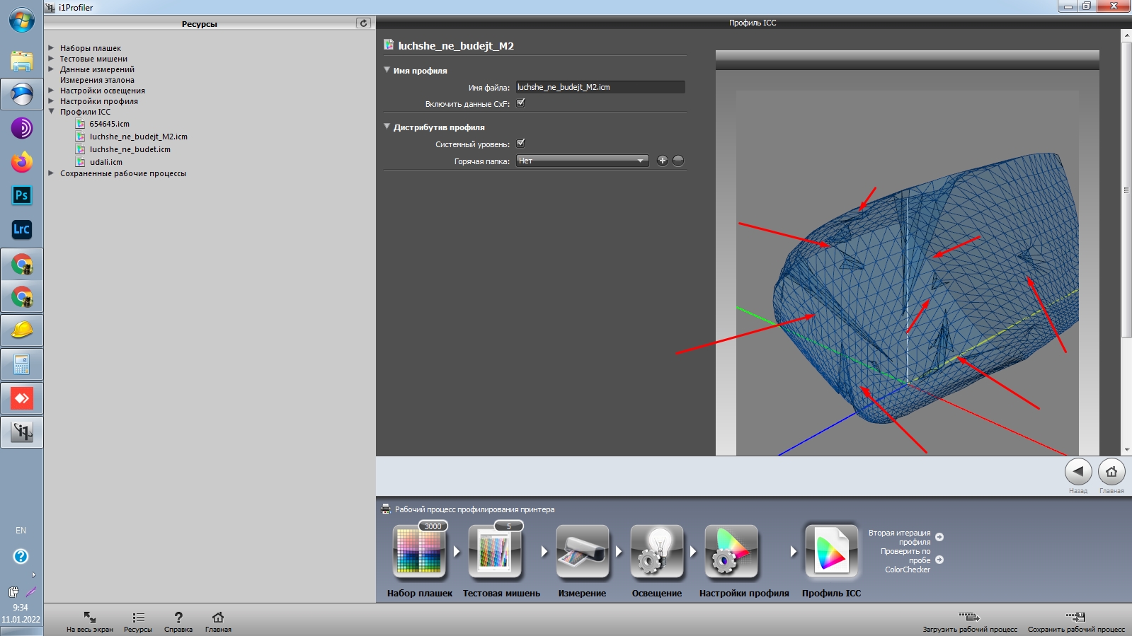

Вообщем, как бы я не пытался с первого захода создать идеально ровный профиль не получаются. Спектрофотометр местами промахивается и неправильно берет оттенки цветов, в результате чего на графике уже готового профиля четко видны провалы цветов.
Все осложняется тем, что сканирую я 3000 патчей и визуально рассматривать каждый ряд просто не хватает времени.
Скрин №1 - это провалы цветов в профиле ICM (видны впадины)

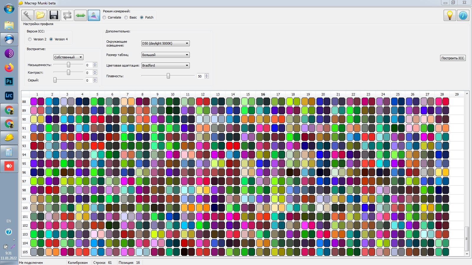

Скрин №2 - программа MasterMunki где нужно исправлять цвета
Вопрос такой, можно как либо сравнить мишень (в программе MasterMunki левая колонка одного ряда) и уже отсканированные патчи (Правая колонка) на предмет сильных расхождений, может есть какая-то программа или какой-то метод?
Потому что в ручную рассматривать каждый патч просто нереально, когда их много((((((

Ну или хотя бы узнать в каких цветах именно эти провалы происходят(.

Это ваша первая ошибка. Практика показывает, что больше, чем 1000 патчей для профиля не имеет смысла. От бОльшего количества профиль лучше не становится, а наоборот начинаются расхождения и ошибки. Я делал неплохие профили с мишенью из 120-200 патчей.
На сайте Мастермунки есть отличная программка, генерирующая мишени под любые задачи. Там можно задать количество патчей, их размер и прочее. Попробуйте!
