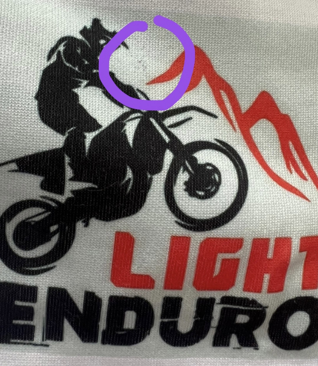

Друзья , подскажите в чем может быть проблема , чёрный цвет переводится тускло … и могут быть пятна цветные около картинки
Меняла температуру и время , когда ставлю 190С прижег получается желтый вокруг , ставлю 170С и 120 сек всегда , маленькое изображение может отпечататься хорошо , а вот большое тусклое

Маленькая перенеслась нормально

где-то недожали, где-то недогрели :unknown:
Точки (грязь) вокруг рисунка - обслуживайте принтер

Отпечаток после печати сушите хорошо. Недосушенный при размещении на футболке может грязь оставлять.
