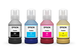

вместо него можно взять Epson SC-T3170X (около 2500 USD) это тот же самый принтер, но на 250 USD дешевле,
чернила из комплекта SC-T3170X продадите (или уберете, они вам не будут нужны), а заправите сублимационными от SC-F570 вот такими
или вот такими, если объем будет большой, комплект 6 литров
