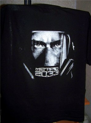

Непрочитанное сообщение eavg » 27 фев 2013, 07:16
Думаю, что в тот топик пишу. Многие (очень многие!) спрашивают про черные футболки и при ответе, что печатаем на белых, разворачиваются и уходят. Как переносить изображение на чернную футболку, у себя в городе нашел термотрансферную бумагу Ломонд для темных тканей, но правильно понимаю, что изображение, напечатанное при помощи оной сойдет после 2-3 стирок?
Именно это опасение приводит к тому, что не решаюсь начать делать черные футболки :unknown:
Или есть какие-то еще технологии?

Непрочитанное сообщение kosta » 27 фев 2013, 07:34
есть, но пока не сублимация...во всяком случае не на сегодняшний день.

Непрочитанное сообщение eavg » 27 фев 2013, 07:41
А конкретнее?
Черные футболки. Сублимация ведь не подойдет...
Непрочитанное сообщение kosta » 27 фев 2013, 07:45
или прямая печать текстильным принтером с белыми и цветными чернилами, либо шелкография.

Непрочитанное сообщение eavg » 27 фев 2013, 07:51
А методы подешевле??? :shock:
Непрочитанное сообщение kosta » 27 фев 2013, 07:55
трансфер.

Непрочитанное сообщение СублиМастер » 27 фев 2013, 08:03
eavg писал(а):Или есть какие-то еще технологии?
eavg, как Вы понимаете, для темной футболки нужна некая белая основа, которая будет служить фоном для картинки (фотографии). У простого струйника белых чернил нет. У принтера для прямой печати есть, но стоит такой зверь дорого. В трансфере такой основой служит белая пленка, которая ощущается довольно сильно. В общем, куда не плюнь, везде засада.
Сейчас появились лазерные принтеры с белым тонером (CMYW). Может это что-нибудь изменит, а пока выбор не велик - термотрансфер, прямая печать, шелкография...

Непрочитанное сообщение eavg » 27 фев 2013, 08:11
СублиМастер, Можете написать про каждую технологию в плане долговечности? Справедливо ли то о чем я писал про Ломонд?
И что за пленка про которую Вы писали, сравнима ли по долговечности с сублимацией?
