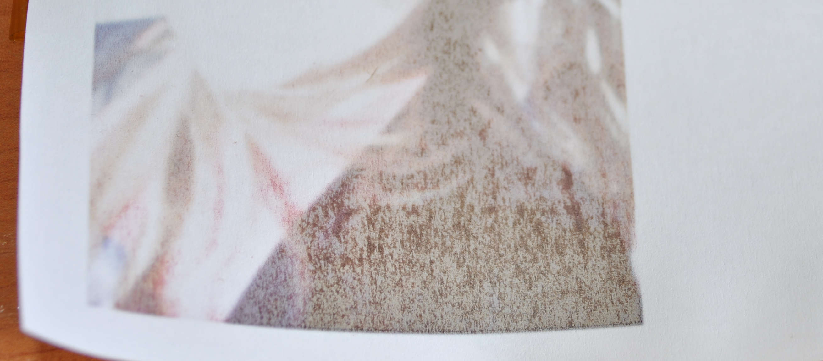

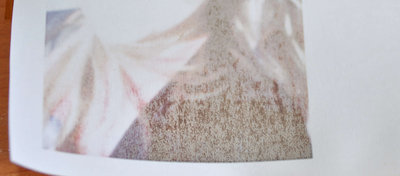

Непрочитанное сообщение eavg » 28 фев 2013, 16:20
Вот такая у меня проблема с переводом темных насыщенных оттенков: :?
Плохо переводятся темные цвета на кружки

Непрочитанное сообщение parasite-ist » 28 фев 2013, 16:21
Как по мне тут мало держите в прессе или маленькая температура.

Непрочитанное сообщение Aduanit » 28 фев 2013, 16:36
Возможно еще отпечаток не высох,
пресс какой,параметры какие выставляете?

Непрочитанное сообщение СублиМастер » 28 фев 2013, 16:44
Похоже отпечаток сыроват. И проверьте - на той ли стороне сублимационной бумаги печатаете?

Непрочитанное сообщение flagoff » 28 фев 2013, 16:45
похоже на то что не выдержаны температурные/временные режимы переноса.

Непрочитанное сообщение eavg » 28 фев 2013, 16:52
Пресс гиффтековский. Врет с температурой скорее всего. Потому что стоит максим по температуре - 225 градусов, время 330 секунд. Стоит ли обращаться к производителю (пресс еще на гарантии). Брак проявляется преимущественно на темных цветах - черном, красном и зеленом. Остальные цвета ок.
И конкретно этот отпечаток лежал сегодня 4-5 часов. Должен был просохнуть.

Непрочитанное сообщение eavg » 28 фев 2013, 16:54
А как проверить сторону бумаги?

Непрочитанное сообщение СублиМастер » 28 фев 2013, 17:24
eavg писал(а):А как проверить сторону бумаги?
Ее на глаз видно. Чтоб не объяснять, просто распечатайте на другой стороне небольшую картинку и переведите на бракованную кружку. Разницу сразу увидите.
И еще Вы не написали параметры переноса.

Непрочитанное сообщение eavg » 28 фев 2013, 17:32
так вот же я писал
eavg писал(а):Пресс гиффтековский. Врет с температурой скорее всего. Потому что стоит максим по температуре - 225 градусов, время 330 секунд. Стоит ли обращаться к производителю (пресс еще на гарантии). Брак проявляется преимущественно на темных цветах - черном, красном и зеленом. Остальные цвета ок.

Непрочитанное сообщение Aduanit » 28 фев 2013, 17:46
на обратной стороне текстура просматривается как вертикальная,на лицевой стороне вертикально-горизонтальная
