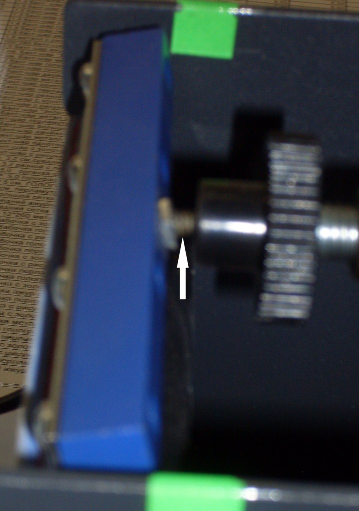

Вчера делал партию в 100 шт. Увеличил всё: прижим немного добавил, начальная температура 344 F рабочая 356 F время 30 сек а суммарное получалось 180 сек.( попробовал 310 F; 320 F и 120 сек-изображение осталось на бумаге). Принт клеил по технологии Дениса Алексеевича: 2 полоски скотча приблизительно по 2см вертикально по центру, понравилось, не образуется " волна" как при фиксации в 4х точках, меньше телодвижений. Первые 50 - полёт нормальный. Правда, при зажиме кружек в прессе усилие всё время разное (кружки разные). К 60-ти понял, что усилие при зажиме стало стабильно слабее, чем в начале работы. Подкручивал регулировку, но на 70-ой вылез тот же брак. Зажал кружку, по которой регулировал утром и удивился: утром она сидела плотно, а теперь свободно провернулась в зажатом состоянии. Первая мысль была, что эластичный материал на термоэлементе "выжимается" со временем как резиновые прокладки. Потом разглядел, что винтик(м5) на прижимном механизме согнулся. Не выдержал бедолага 5 часов непрерывной работы. В результате ослаб прижим. Сегодня заменил его и всё ОК. Спасибо всем за помощь.

Наг писал(а):Потом разглядел, что винтик(м5) на прижимном механизме согнулся. Не выдержал бедолага 5 часов непрерывной работы.
Уже штук 8 сменил. Покупаю их как расходники :D Покупал разной длины, гайки, шайбы разные, пытался модифицировать, пока не вышло ничего.

8 штук на сколько тысяч кружек? :( .Тогда их надо себестоимость кружки включать.
Проблема с прижимной механизмом на кружечном прессе
Непрочитанное сообщение Kingoff » 22 май 2013, 23:40
Я просто по началу эксперименты ставил, погнул несколько, сейчас затягиваю потуже, чтобы не "оголялся" винт и проблем нет. Хотя сегодня тоже погнулся немного, чуть расслабил прижим под кружку и тут же смотрю вниз пошел..
Может кто решил проблему с этим винтом? Уверен, что многие с этим сталкиваются.

Непрочитанное сообщение Наг » 23 май 2013, 00:01
Я сегодня тоже до упора его закрутил. Посмотрю, как будет работать. У меня этот винт на М5, если и дальше будет гнуться, поставлю М6. Есть токарь знакомый, вторую часть переточит , деталь несложная.
Проблема с прижимным механизмом на кружечном прессе
Непрочитанное сообщение Kingoff » 23 май 2013, 00:11
Думаю М6 особо погоды не сделает. Здесь нужно менять принцип регулировки прижима. Можно снимать манжету термоэлемента, вращать планку и одевать манжету назад. Но это так не удобно. А если регулировать не снимая манжету, то рано или поздно болт оголится и погнется.

Непрочитанное сообщение Kingoff » 23 май 2013, 00:19
Я думал, что если болт приварить к регулировочному валу, то он не будет выкручиваться при регулировке прижима, но нужно оставить расстояние, чтобы болт вращаться мог, а не был плотно затянут, но если будет расстояние, то он со временем неизбежно погнется, а после приварки болта, будет проблемно его заменить..

Непрочитанное сообщение АЛЯ » 23 май 2013, 00:47
Kingoff писал(а):Думаю М6 особо погоды не сделает. Здесь нужно менять принцип регулировки прижима.
Встречал в недрах интернета переделку на пневматику. Очень удобно. Плавный прижим и не надо перестраивать на разные диаметры кружек. :good:

Непрочитанное сообщение Kingoff » 23 май 2013, 01:00
Я тоже встречал :) Удобно, но само устройство занимает не малую площадь.

Непрочитанное сообщение Наг » 23 май 2013, 01:03
Kingoff писал(а):Я думал, что если болт приварить к регулировочному валу, то он не будет выкручиваться при регулировке прижима, но нужно оставить расстояние, чтобы болт вращаться мог, а не был плотно затянут, но если будет расстояние, то он со временем неизбежно погнется, а после приварки болта, будет проблемно его заменить..
Я под шляпку гровер хороший подложил с шайбой. А когда мотористом работал, у нас стопорящие жидкости для резьб были. Чтоб гайки самонераскручивались в ответственных местах ею резьбу мазали. Она загустевает и стопорит резьбу.
